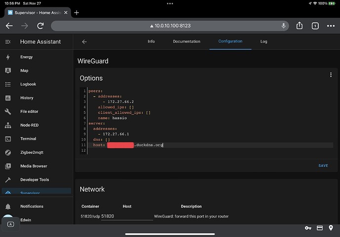

找到後進行安裝,之後到 Configuration 中修改 host 的資訊,這邊可以是外部 IP 或是域名,記得如果可以取得固定 IP 才可輸入 IP 位址,否則就需要使用 DDNS 服務避免 IP 變更後無法連線。“Peers” 的名稱如果想要自訂的話也可以一併修改,在這篇教學我使用預設的 hassio,基本上剩下的設定都可以用預設值,如果有進階設定需求請再參照 WireGuard 以及 add-on 的文件調整:
完成後啟動 WireGuard,我會建議養成一個好習慣看一下 log 有沒有出現什麼需要注意的地方:

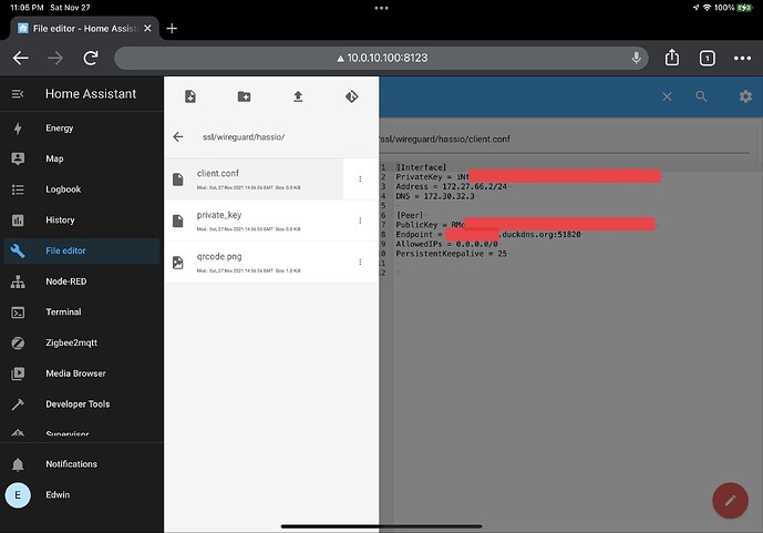

基本上在 server 端的設定這樣就完成了。Add-on 會自動產生一組 public/private key,對應的設定參數,以及一個 QR code 條碼圖檔。在手機或平板上下載 WireGuard app 後可以透過 QR code 快速完成設定,或使用設定檔內的參數手動設定。透過內建的 File editor(須先從 Supervisor -> Add-on Store 安裝),瀏覽 /ssl/wireguard/peer_name 資料夾,即可看到剛剛說的那些檔案。“peer_name” 就是剛才設定 WireGuard 時說過可以改的 Peers 的名稱參數,如果使用預設名稱的話,就會是 hassio:
如果你發現你在 File editor 裡無法瀏覽 config/ 之前的目錄的話,記得到 File editor 的設定中,將 enforce_basepath 設為 false。預設參數為 true,會限制使用者只能瀏覽 config/ 底下的資料,避免不小心誤刪重要系統檔案造成問題:

那如果我是電腦要設定不能用 QR code 怎麼辦呢?記得剛才用 File editor 瀏覽 WireGuard 資料夾內有個 client.conf 檔案嗎?一個方式是下載那個 client.conf 檔案並匯入到 WireGuard 的桌面程式中,或是依照畫面上的提示輸入該檔案內對應欄位的內容,即可手動建立一個連線設定。
