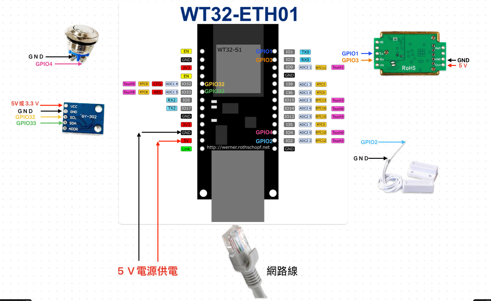

使用ESP32 乙太網路 WT32-ETH01接入BH1750 光強度光照度模組+16MM金屬按鈕防水防銹點動開關+MH-Z19C CO2 + MC-38 門磁

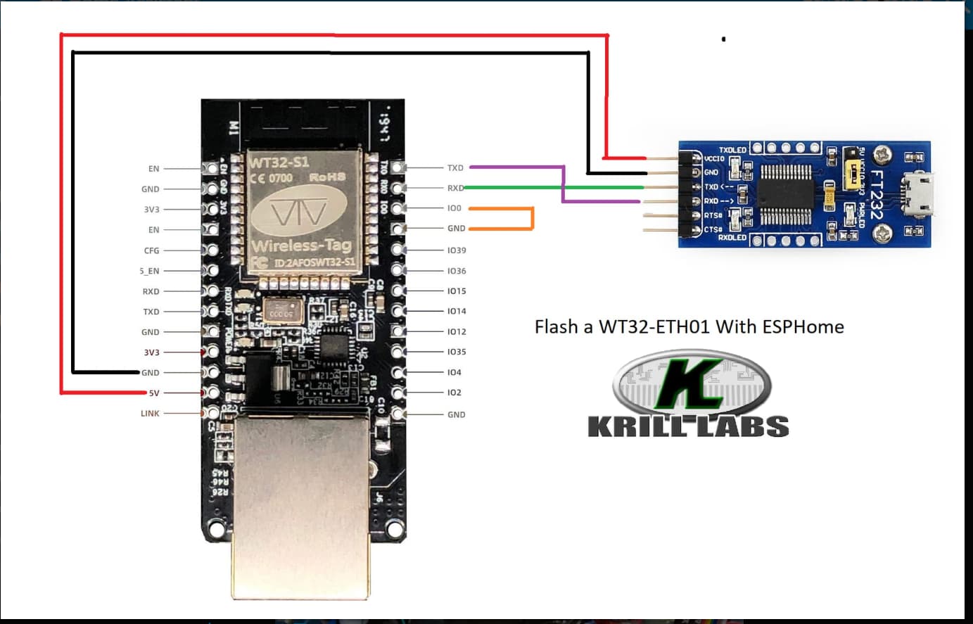

第二步燒錄制WT32 ETH01 :star:##GPIO0與GND短接**##** :star:
:star:這邊要注意燒寫器的腳位是切到5V或3.3V :star:

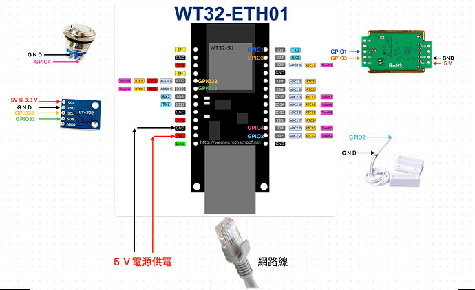

第三步 將Sensor接上WT32 ETH01

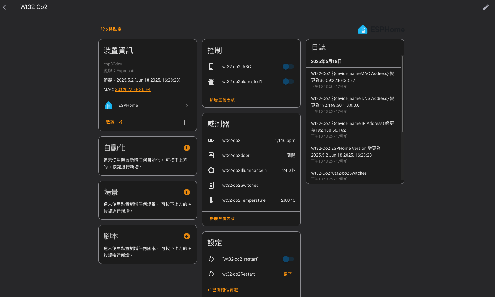

第四步 插網線通電幾接入Home assistant

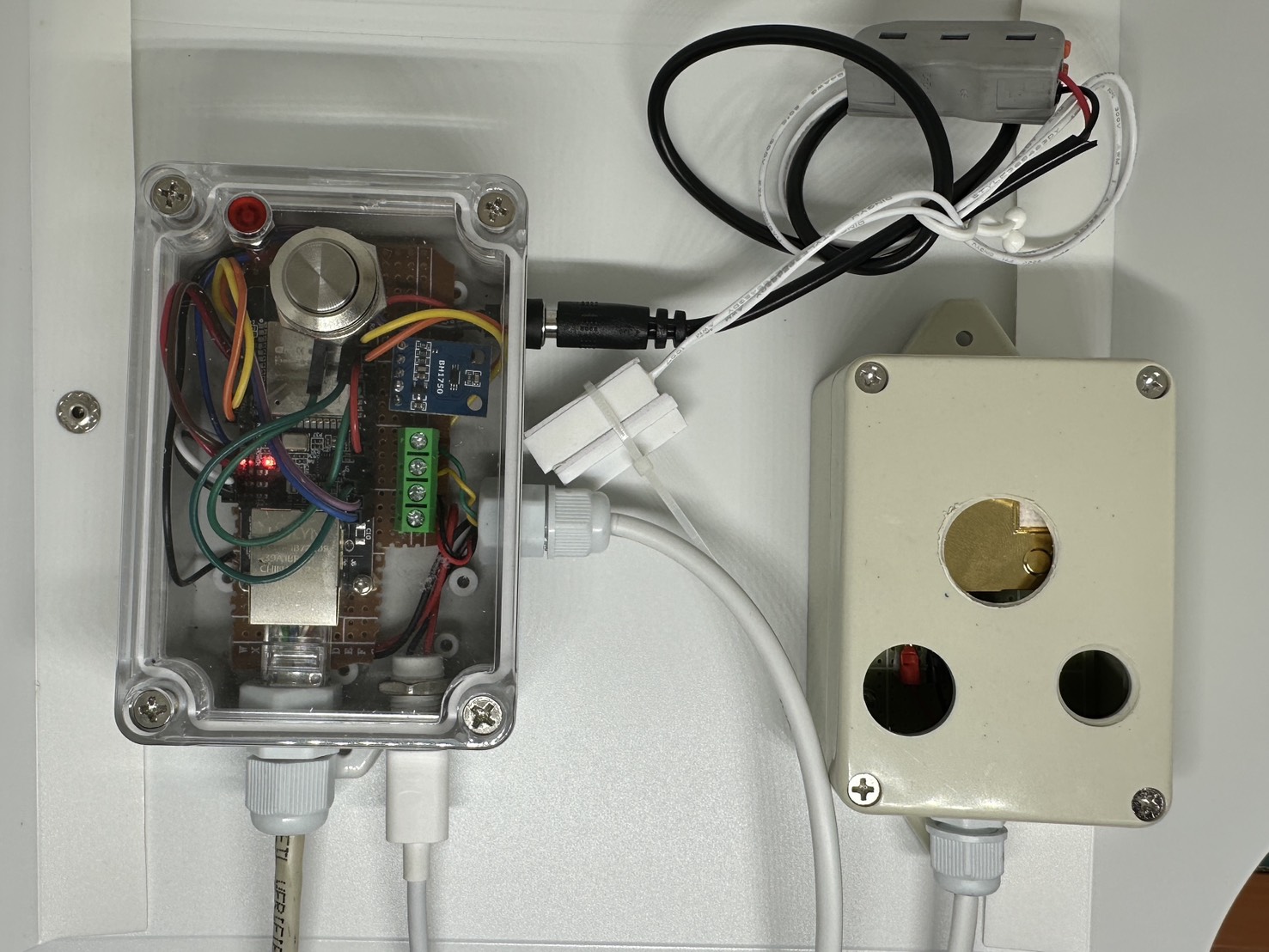

第五步 將設備放適合自己需求的盒子內
最後可以穩定, :star_struck:開心的設定自己喜歡的自動化便利你的生活 :star_struck:
