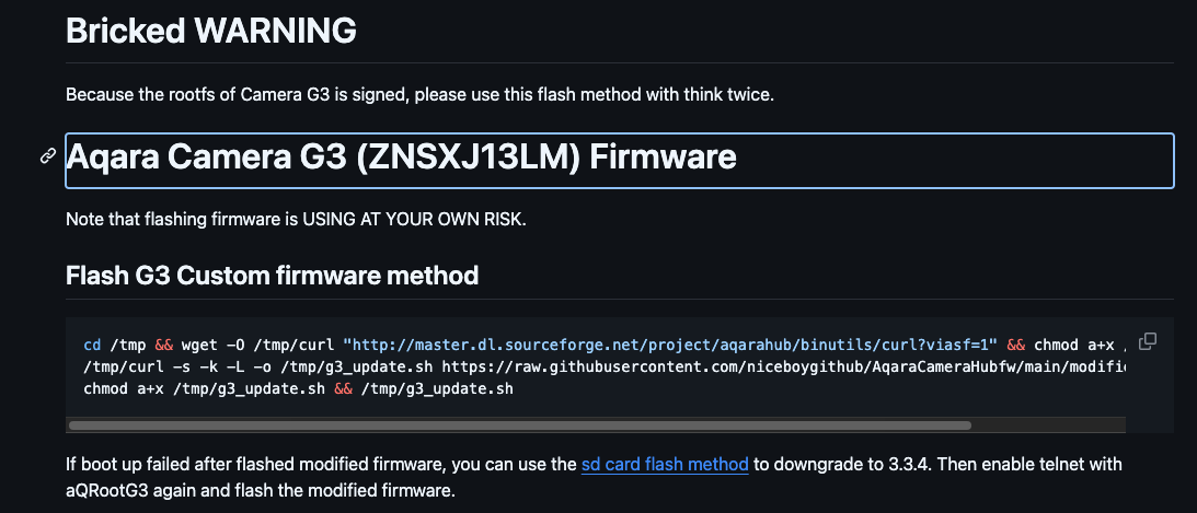

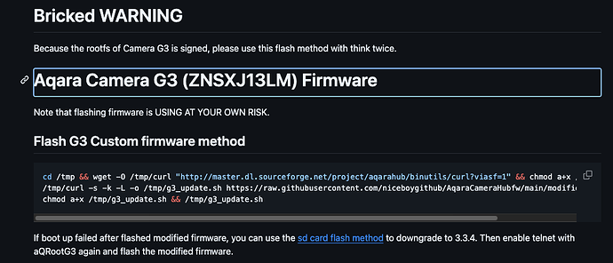

各位先進們好,我依照洋蔥大的說明,將 Aqara Camera G3 先降版到 3.3.4 並打開 telnet 後,照著這個腳本更新,都一直無法更新成功,來回總共試了三次了,請問有前輩們能指點一下嗎?
錯誤過程 log 如下:
~ # cd /tmp && wget -O /tmp/curl “http://master.dl.sourceforge.net/project/aqarahub/binutils/curl?viasf=1” && chmod a+
