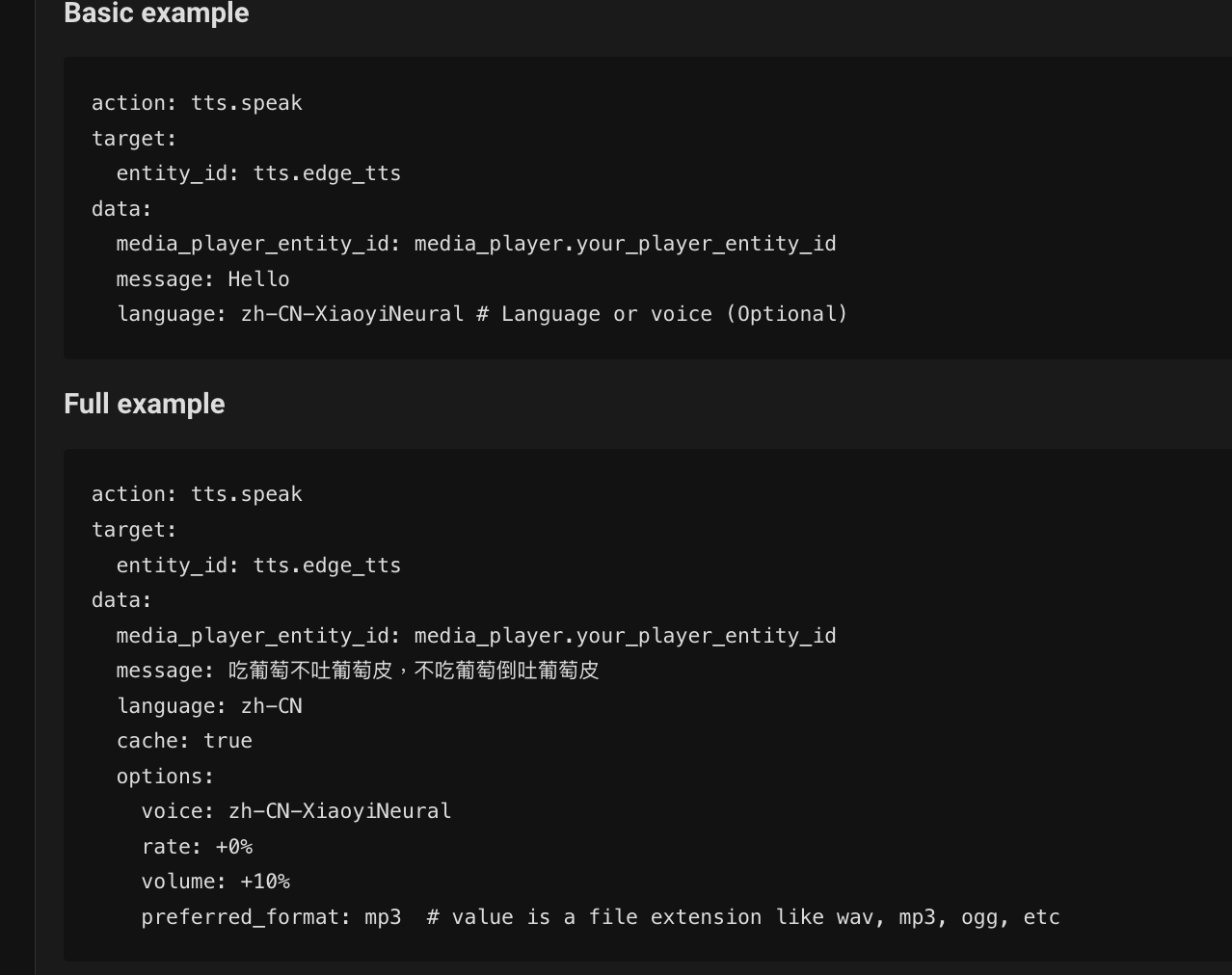

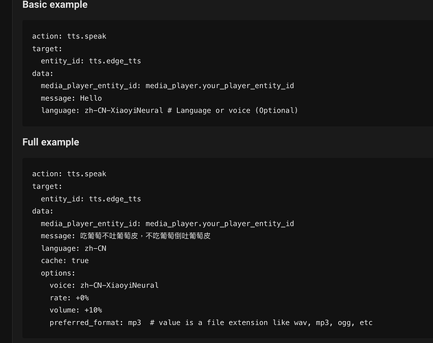

Edge TTS官方資料連結

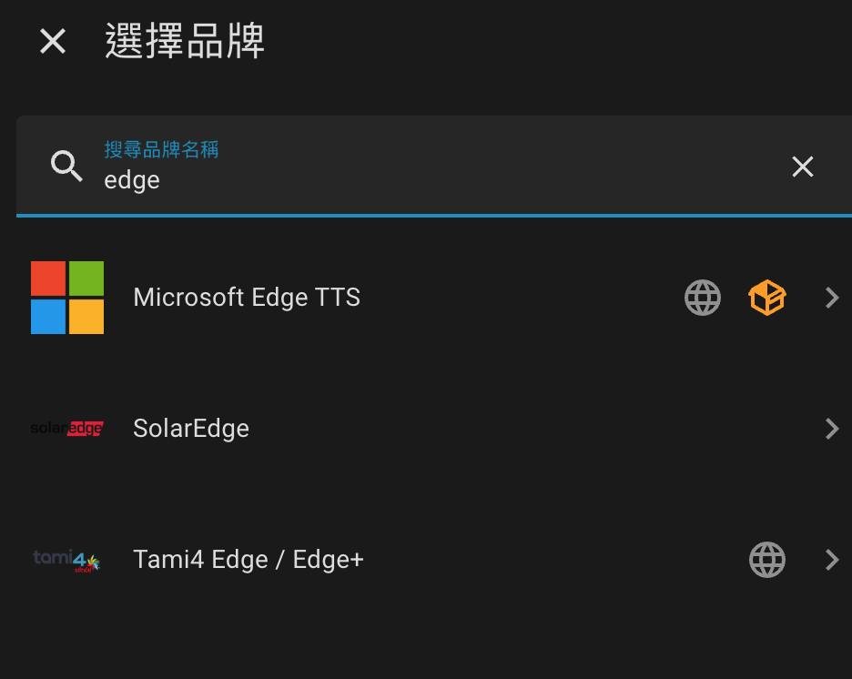

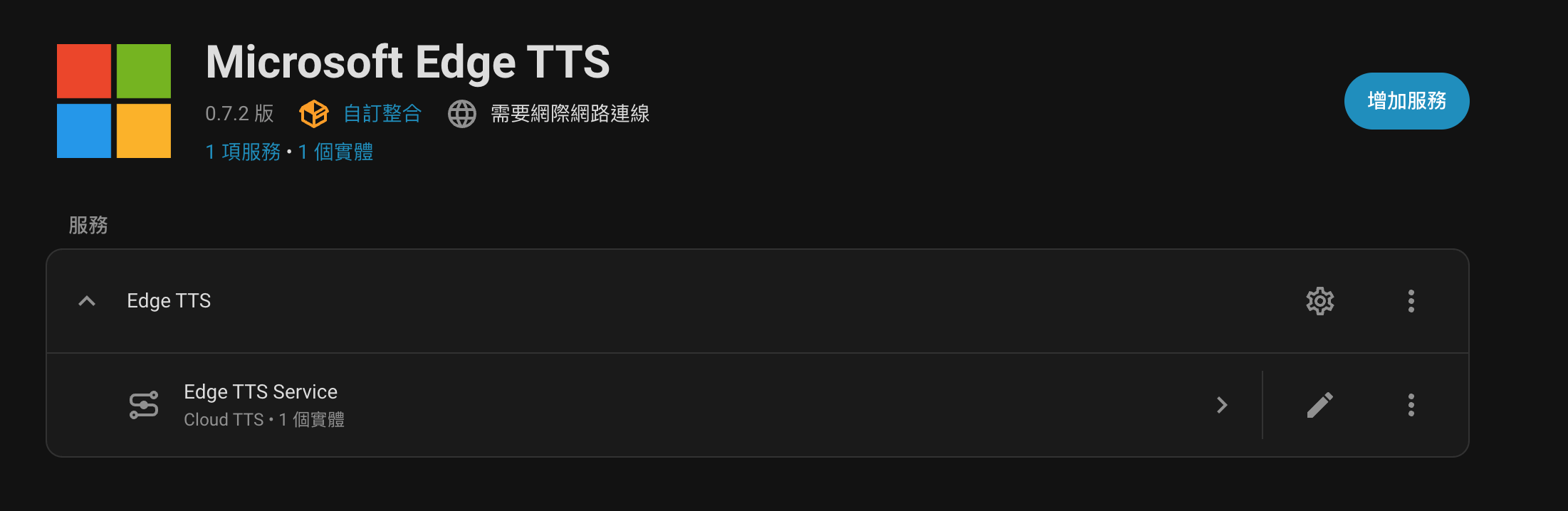

針對官方資料查到現在須在整合新增Edge TTS才可以
先到整合新增 Edge TTS
根據官方資料

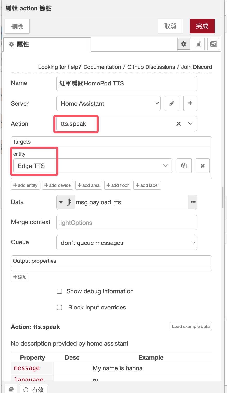

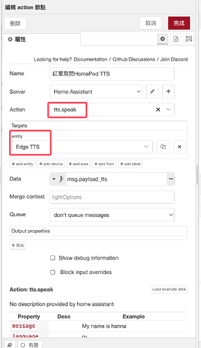

原本edge的action是直接使用tts.edge_tts_say
現在則改成tts.speak
target原本不需要設定 現在的要改成 tts.edge_tts 才可以

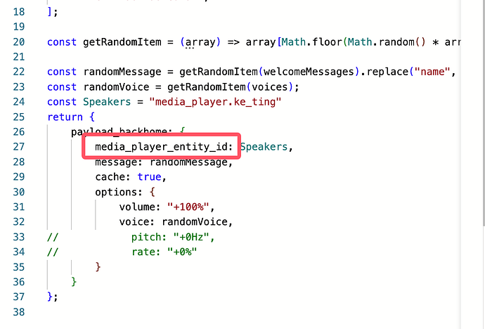

另外data的部分 原本喇叭用的是 entity_id 現在則改為 media_player_entity_id
如果用我之前的教學做的需要變更幾個地方
function內的則要修改將 entity_id 改成 media_player_entity_id
另外 pitch rate 好像都不能用了 所以需要都註解或者拿掉
以上是針對這次edge tts改版需要動的地方修正
