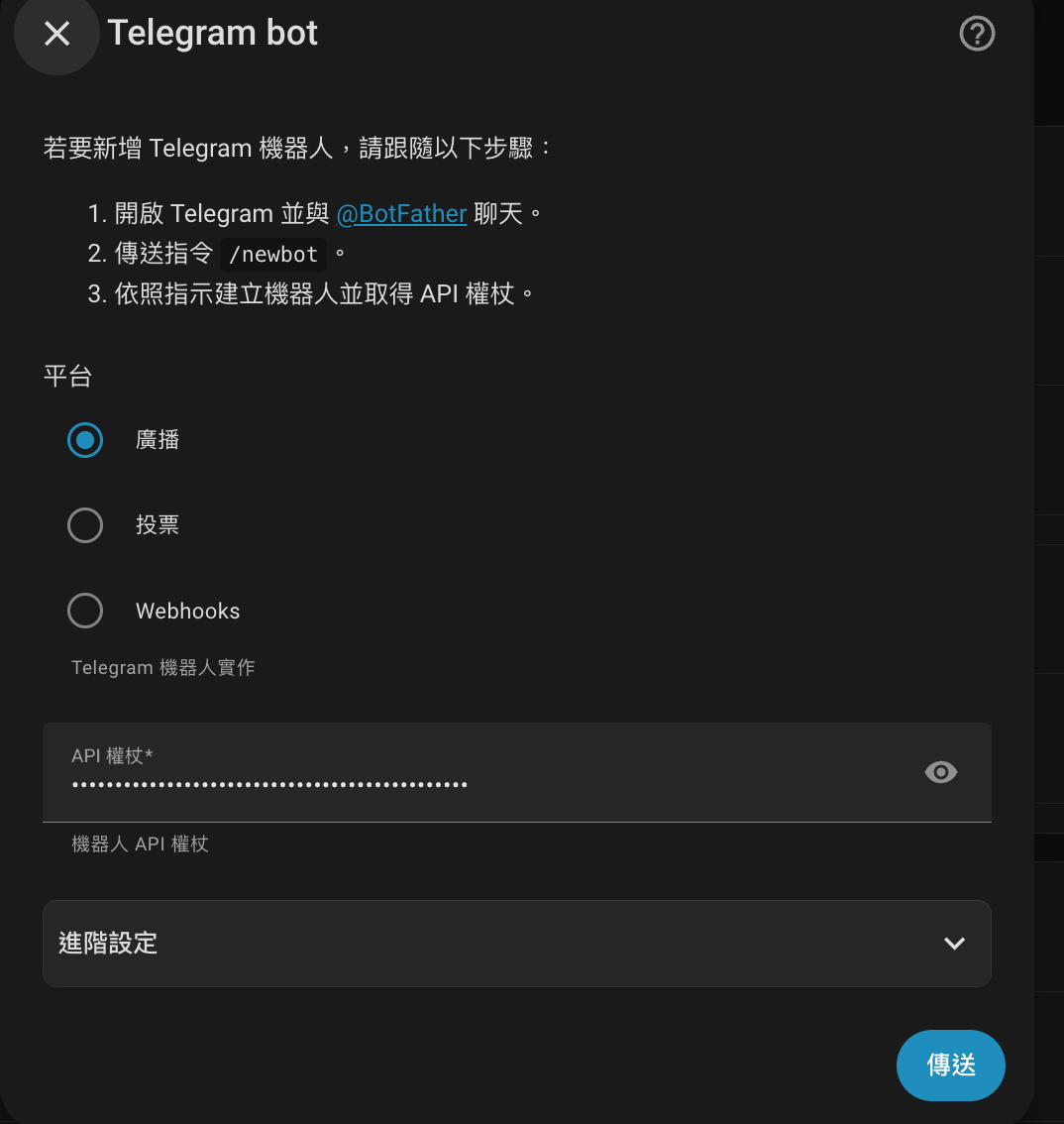

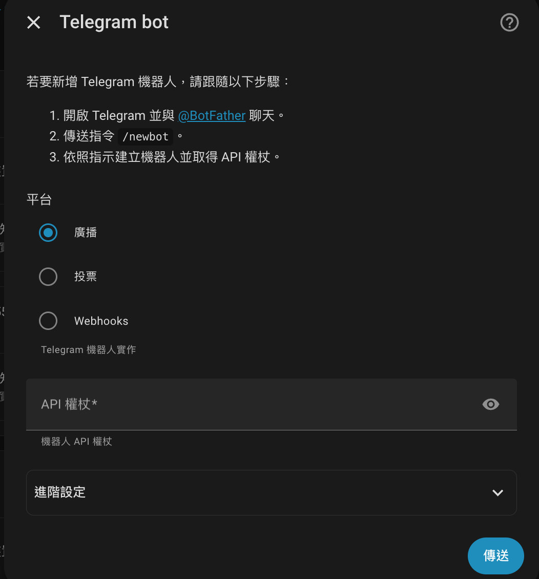

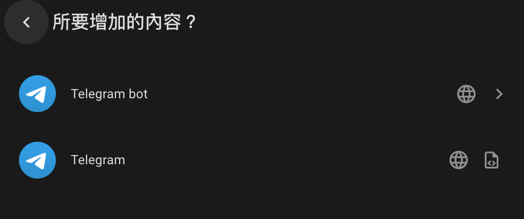

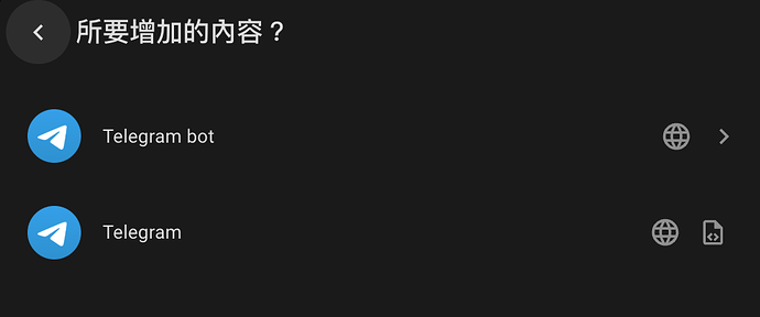

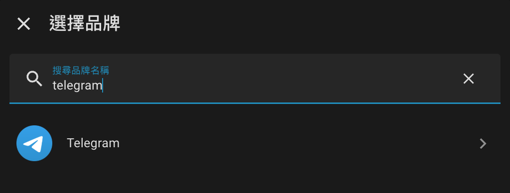

到系統 整合 搜尋Telegram
進去後選擇Telegram bot

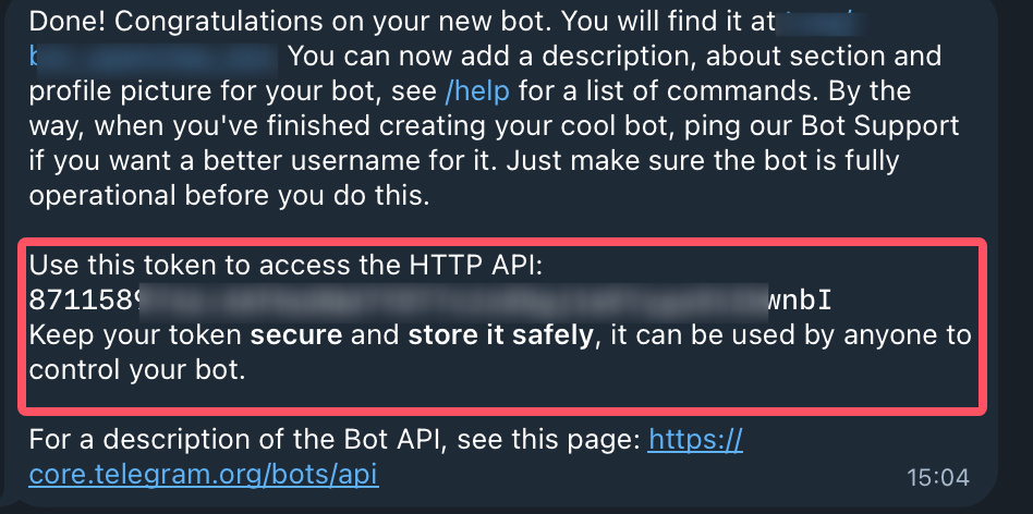

依照內容先到botfather去新增機器人
便可以取得api token
輸入後便可以按傳送創建

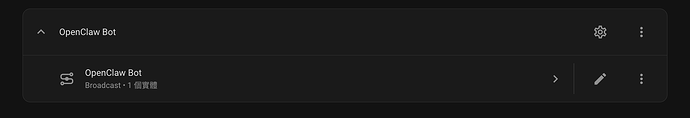

沒問題的話就可以看到新建好的機器人了

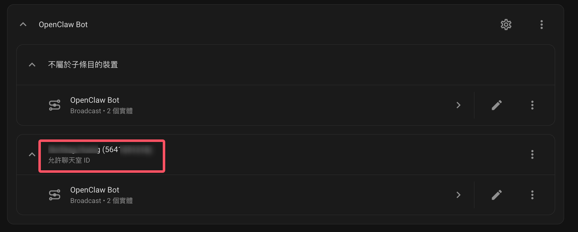

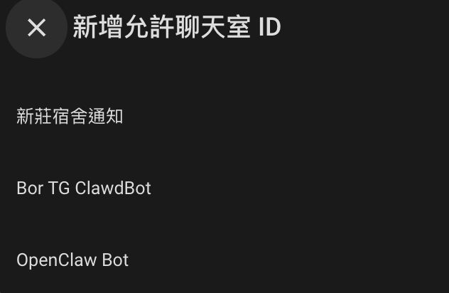

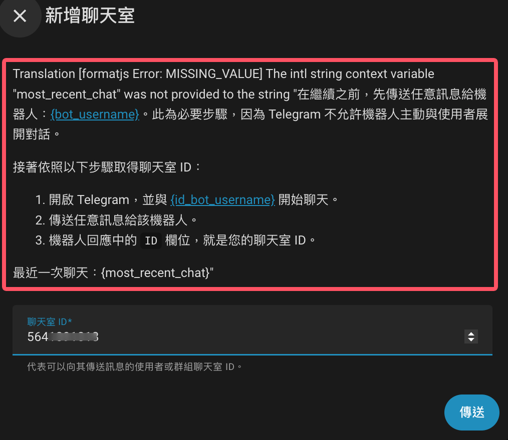

再來就可以新增群組的ID
直接新增允許的聊天室ID
你創建好的機器人都會列出 選你的群組是屬於哪個機器人
我這邊沒有創群組所以是直接丟給機器人用的就是機器人的ID
也可以依照說明取得chat_id
注意 跟機器人的聊天ID是正數 如果是群組的會是負數
輸入後傳送即可

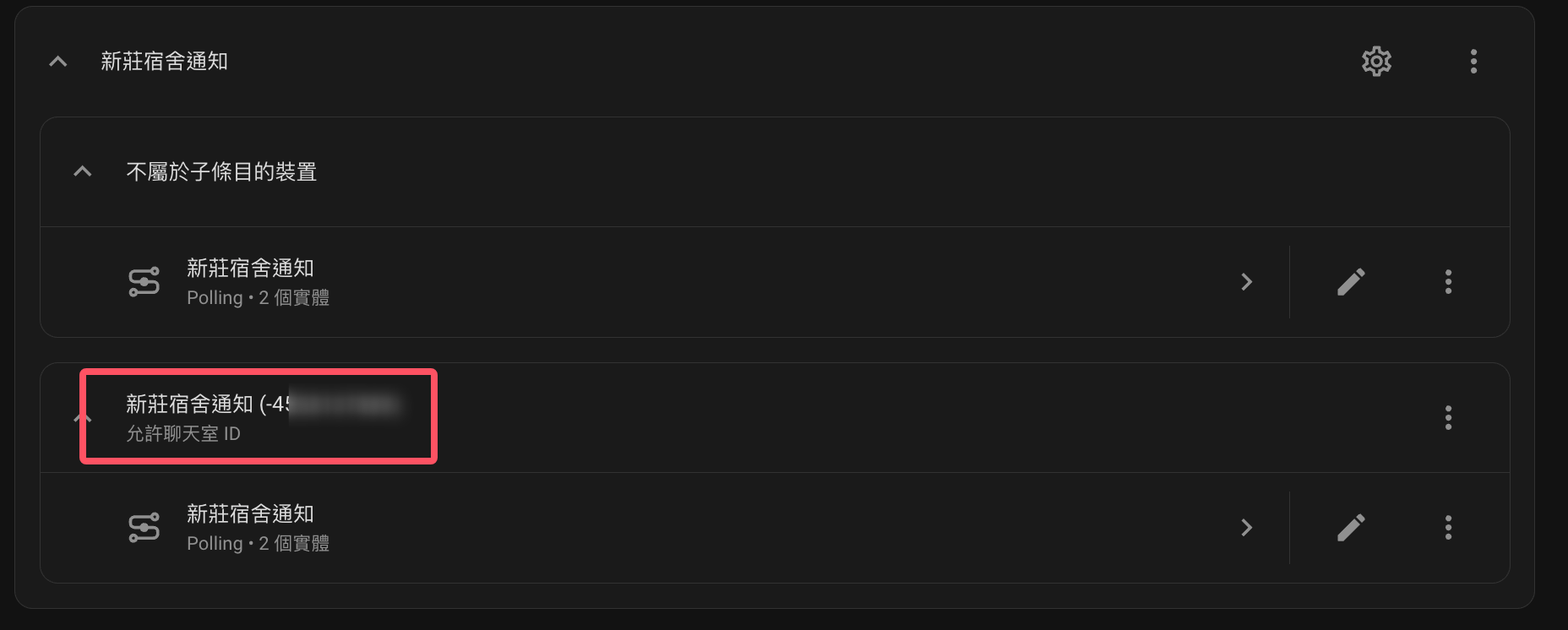

便可新增完成
可以看到群組或者是直接跟機器人聊天的ID是有差別的
在使用上要特別注意

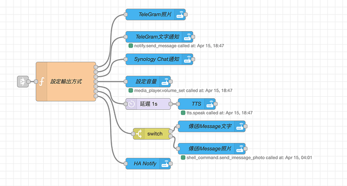

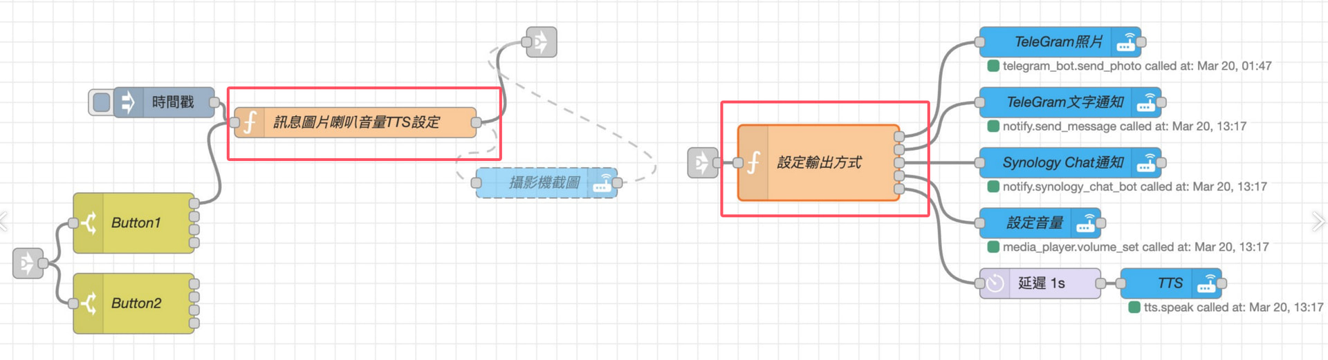

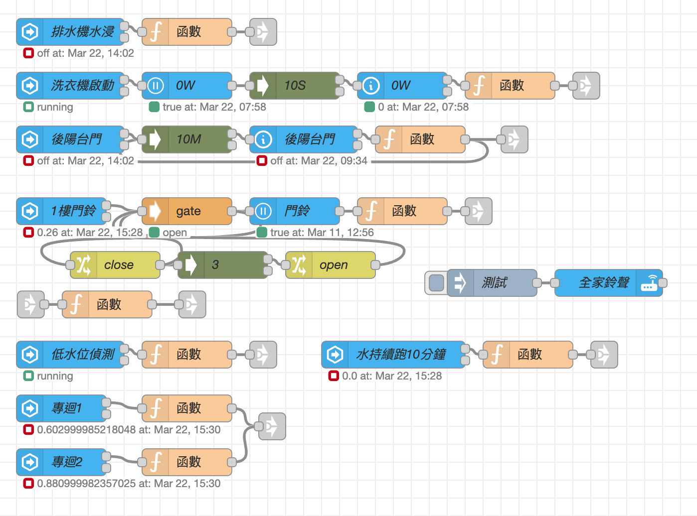

二 NodeRed設定
因前段時間Telegram配合HA的更新改版一直在改發送的格式
相信各位應該都有收到通知
而我之前發放通知Flow都是個別處理導致要改的地方會一大堆
現在把格式統一整合到2個Function來處理
第1個Function負責處理要傳送格式
看是要傳送純文字,還是圖片, 還有TTS是否播放, 正常音量設定, 夜間時段音量設定。
第2個處理要傳送的格式內容
前Function 內容
請依照格式設定好相關內容

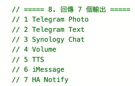

// ===== 6. 回傳 5 個輸出 =====
// Output 1: Telegram Photo(多筆)
// Output 2: Telegram Text(多筆)
// Output 3: Synology Chat
// Output 4: 設定音量(多筆)
// Output 5: TTS(單筆)
return [msg_telegram_photo, msg_telegram_text, msg_synology_chat, msg_set_volume, msg_tts];

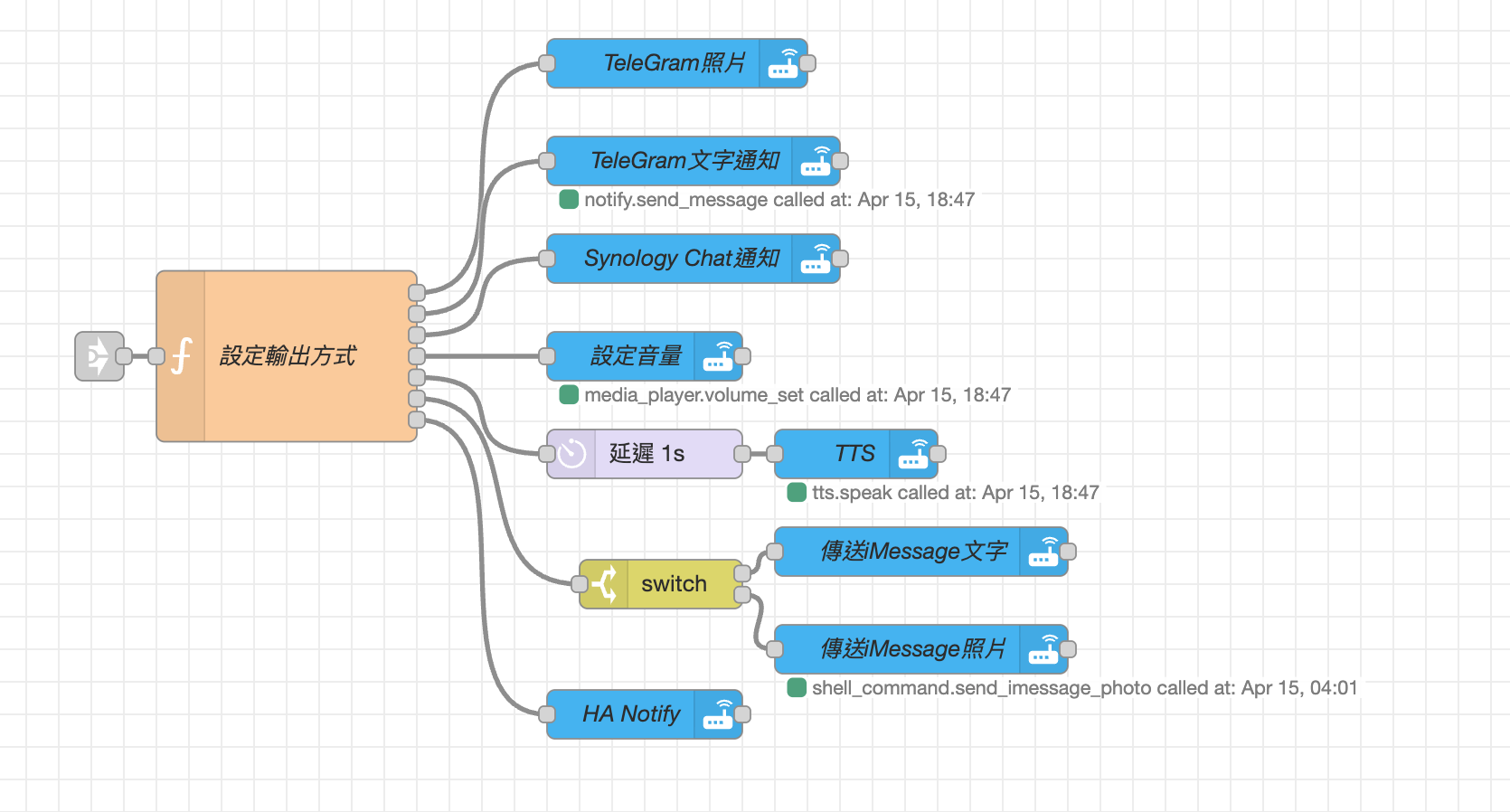

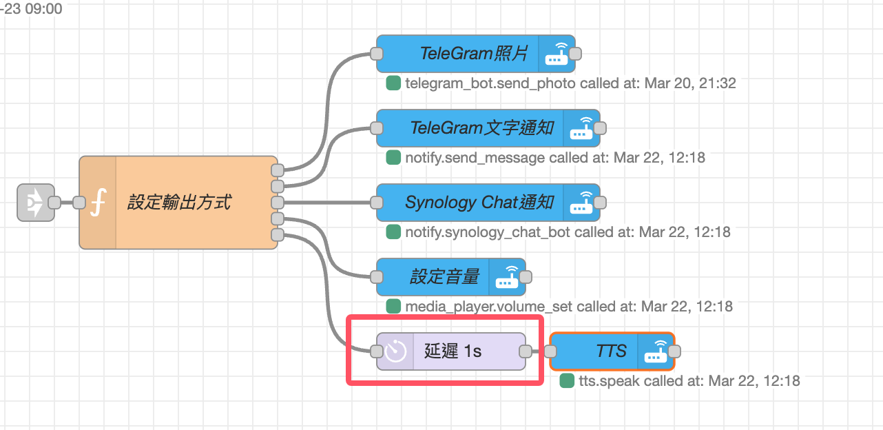

相關節點設定

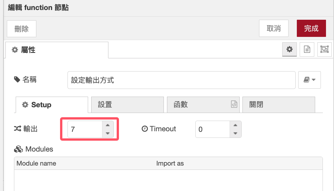

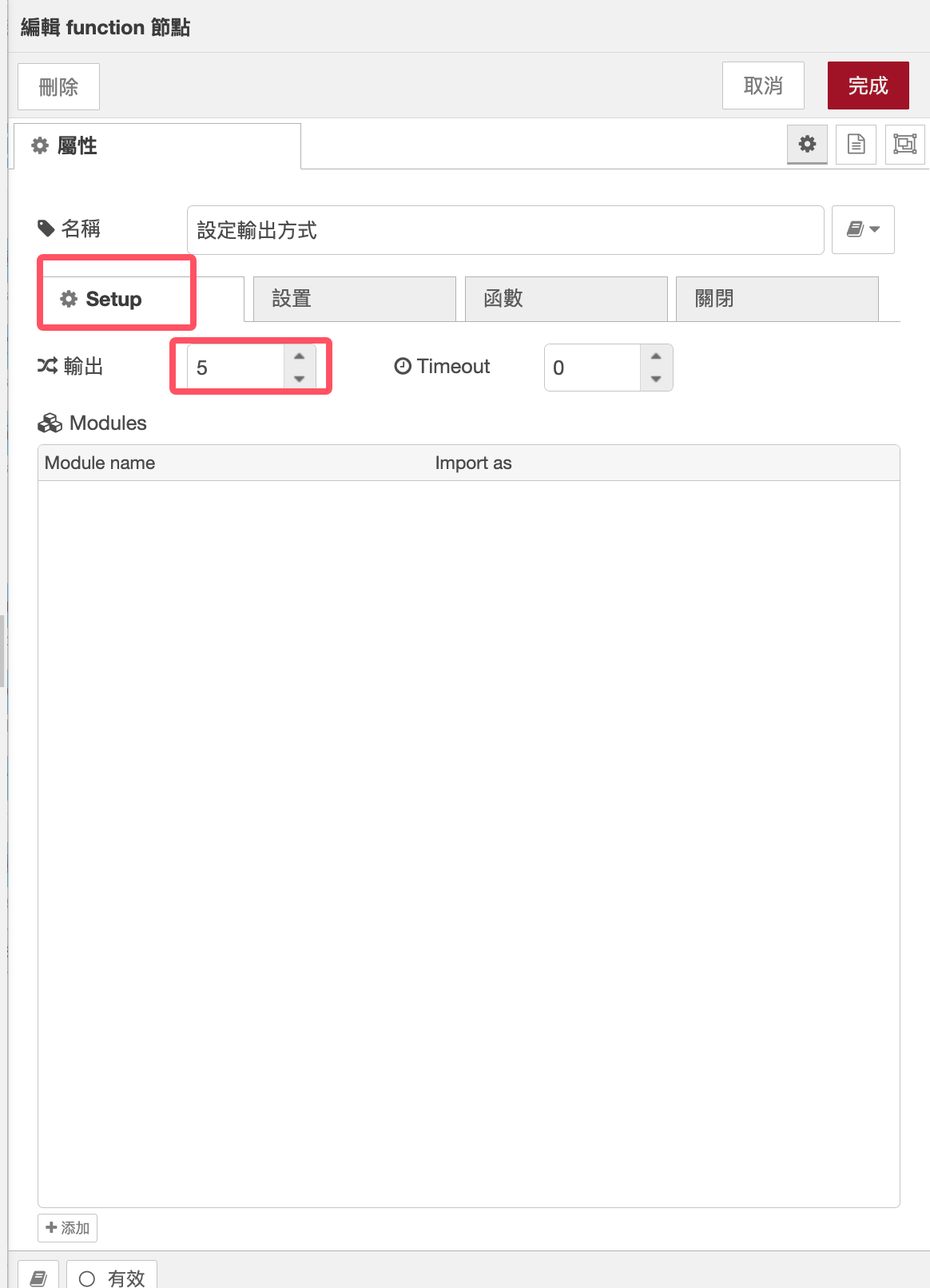

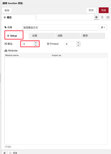

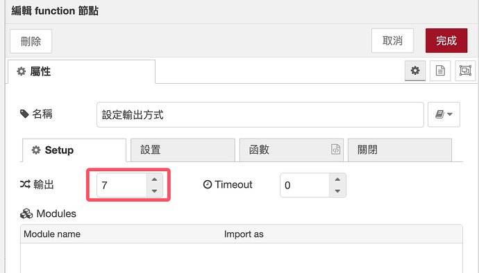

後Function因為有5個Output 所以輸出需要改成5

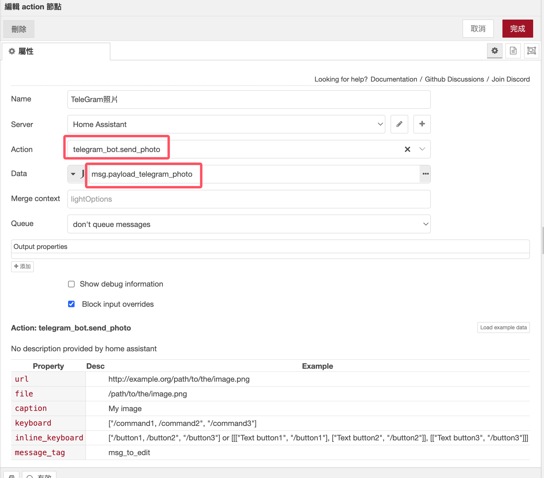

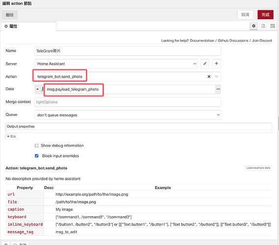

傳送Telegram圖片
Action 用 telegram_bot.send_photo
data 用 msg.payload_telegram_photo

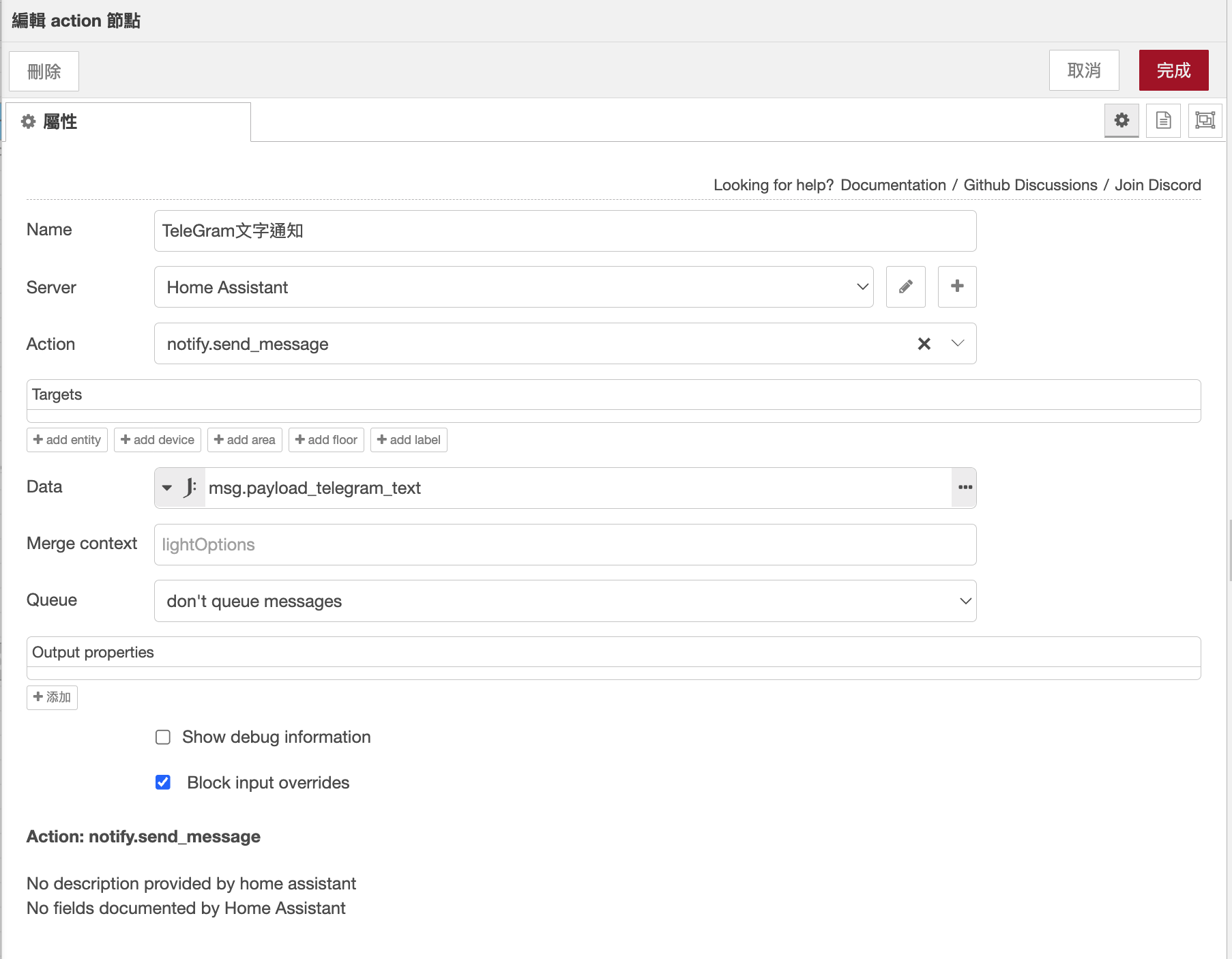

傳送Telegram文字訊息
Action 用 notify.send_message
data 用 msg.payload_telegram_text

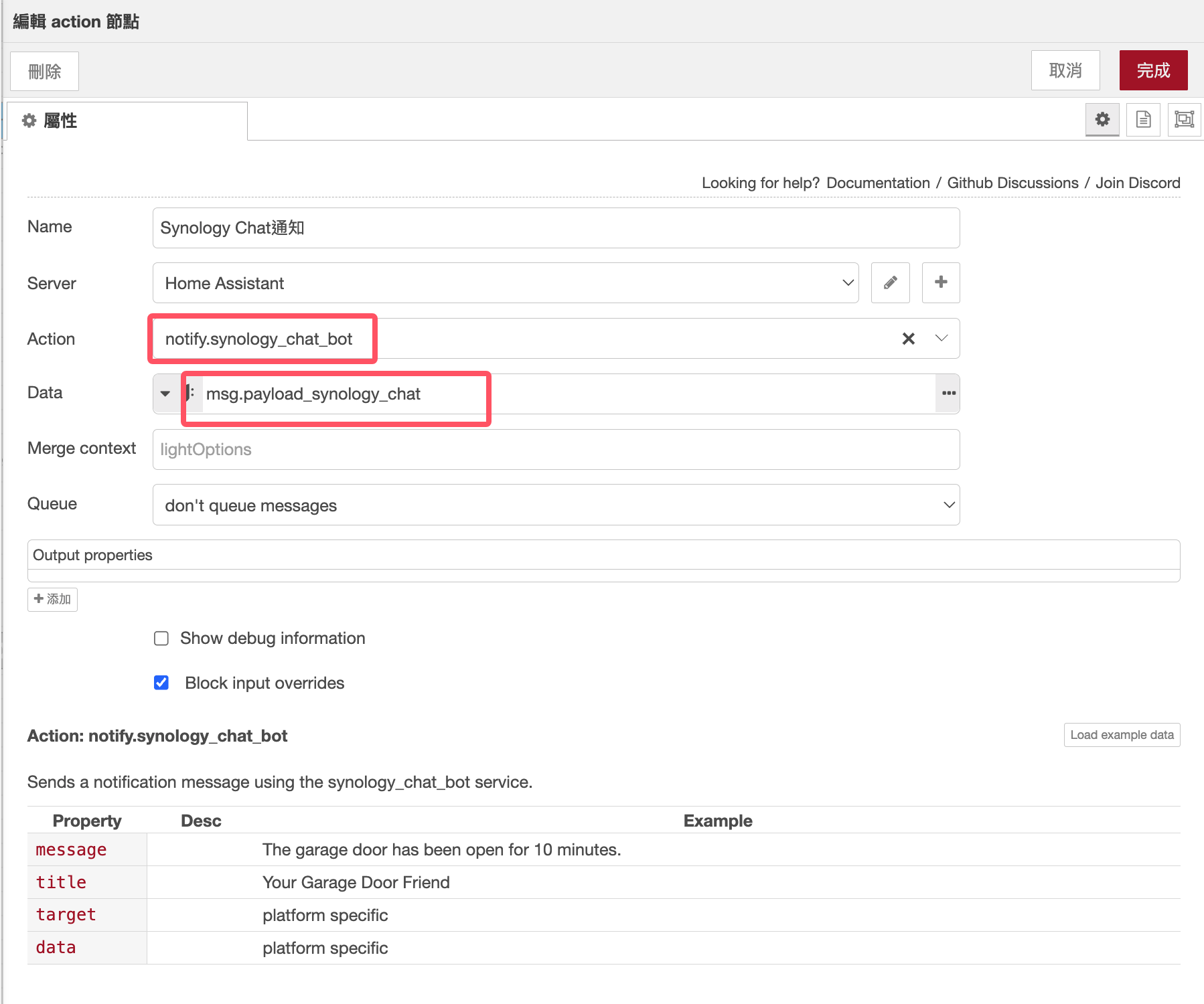

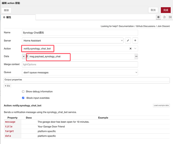

傳送Synology chat通知
Action 用 notify.synology_chat_bot
data 用 msg.payload_synology_chat

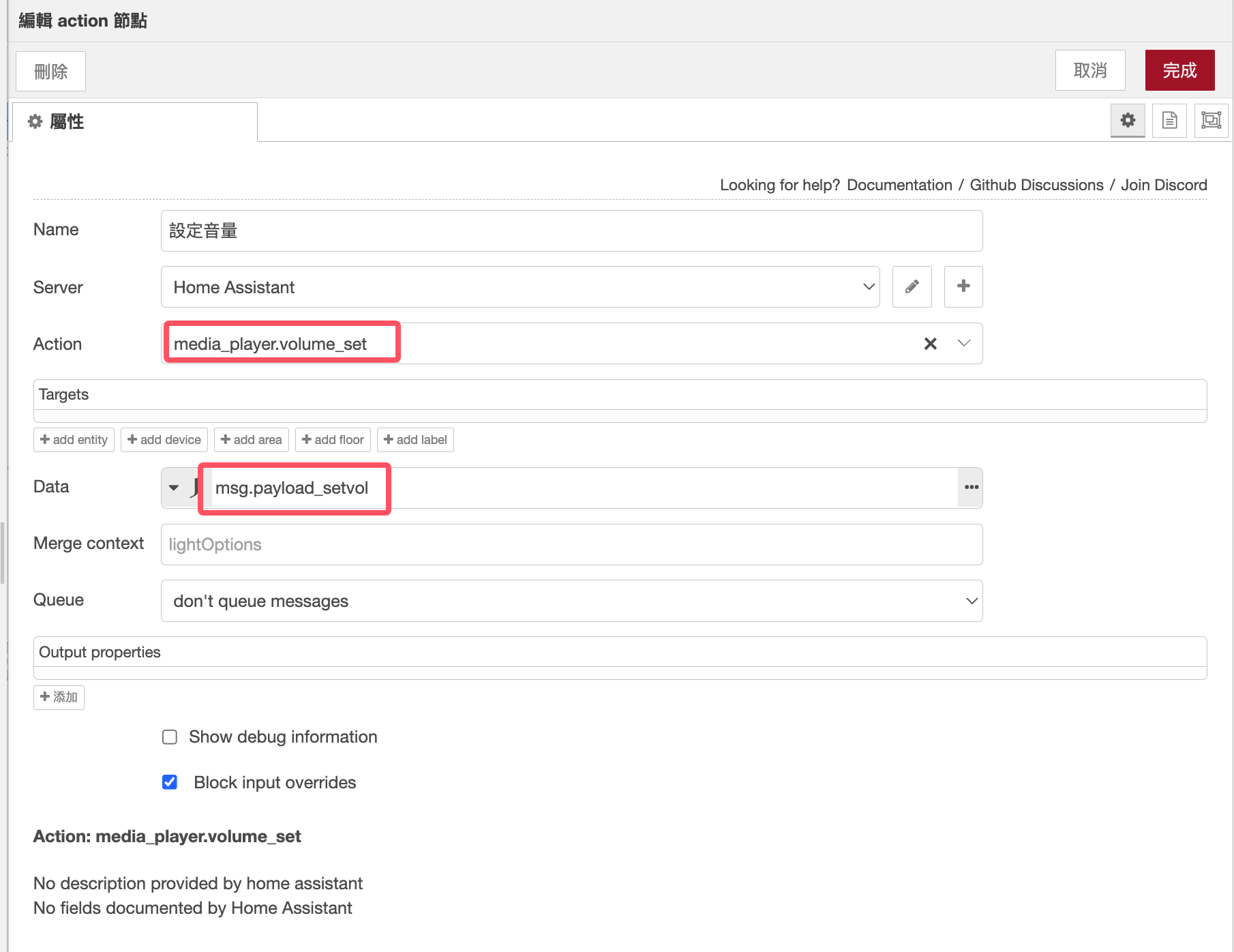

設定音量
Action 用 media_player.volume_set
data 用 msg.payload_setvol

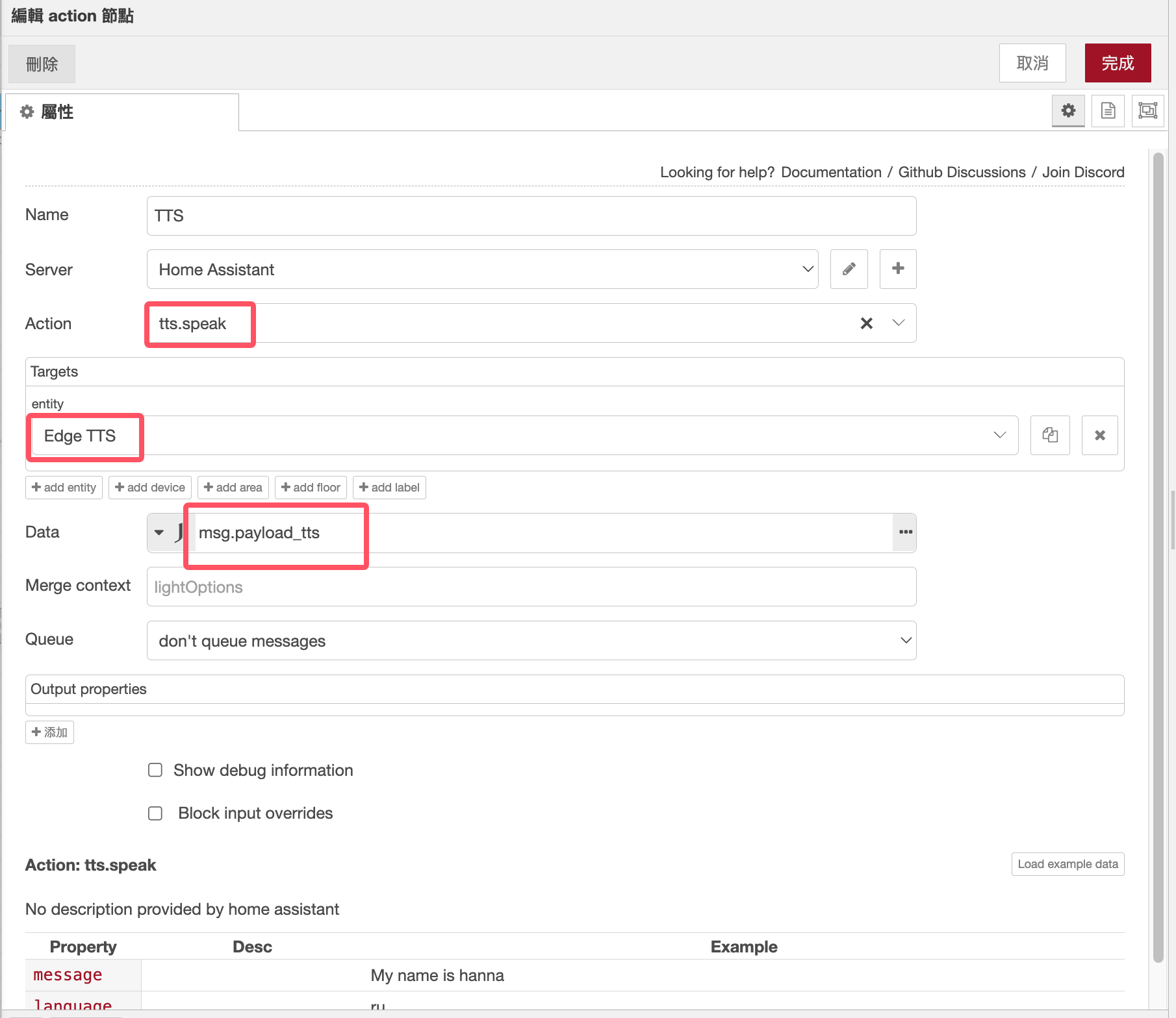

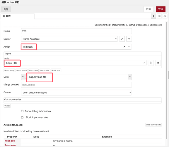

設定TTS
Action 用 tts.speak
Target 需要選擇 Edge TTS
data 用 msg.payload_tts
這邊需要注意的是TTS前面有加一個延遲
主要是因為要先設定音量再去播放TTS所以要注意自己喇叭數量修改延遲的時間
我5顆喇叭設定1s 沒遇到問題
如果你比我多顆那就要注意觀察是否會造成音量還沒改就先播放了

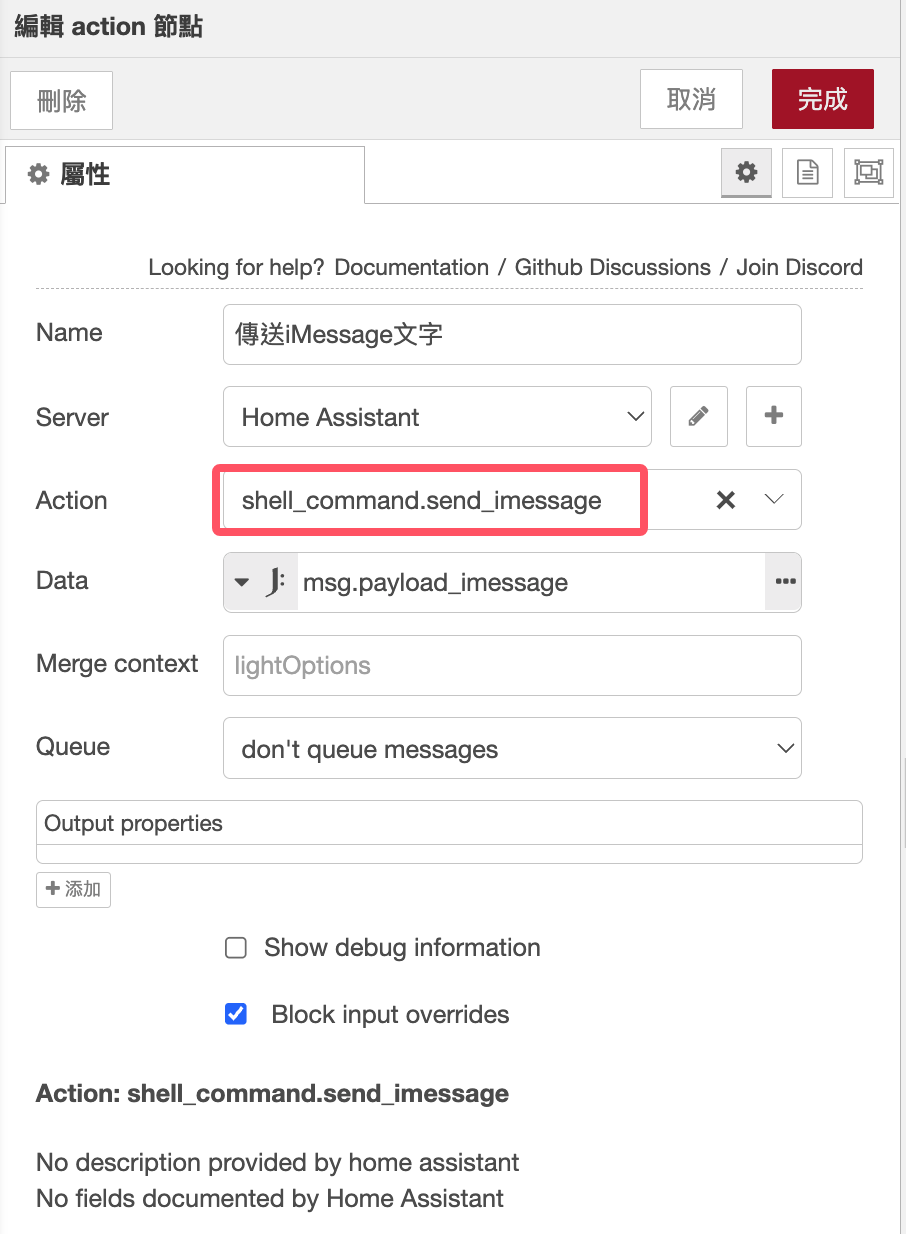

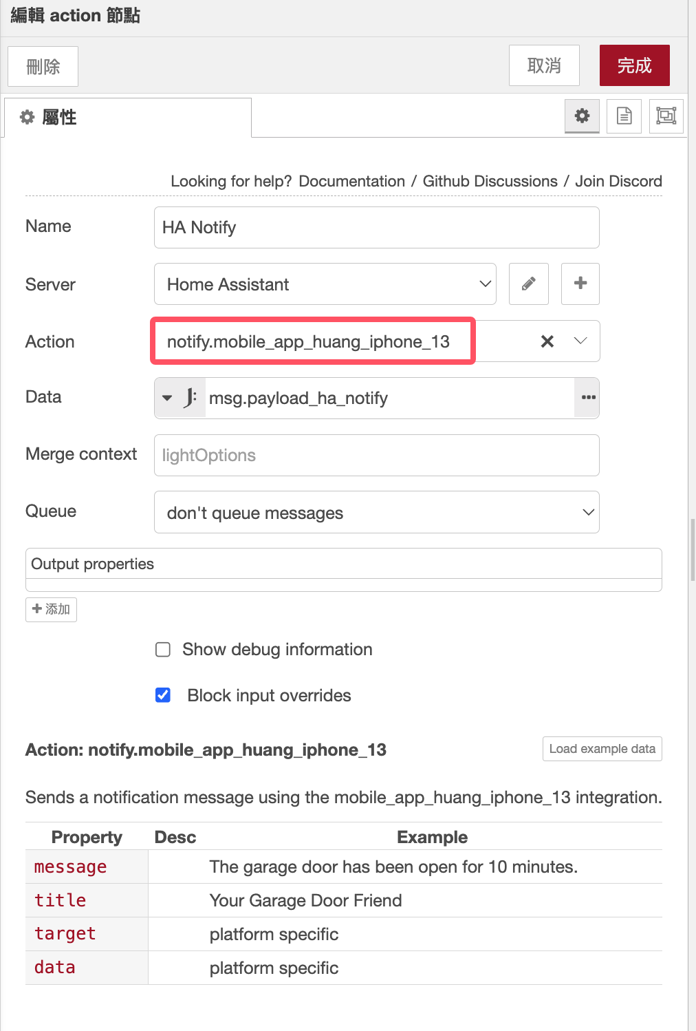

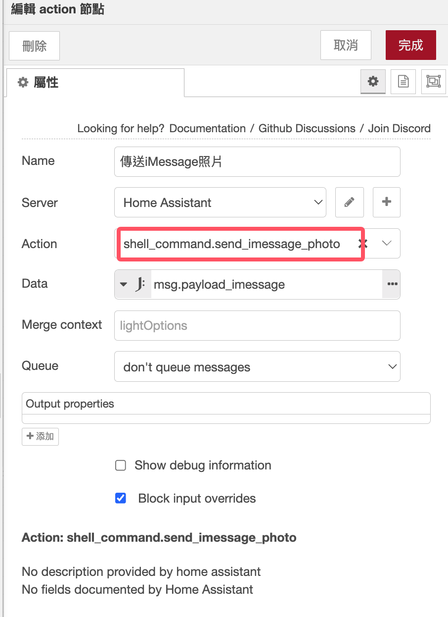

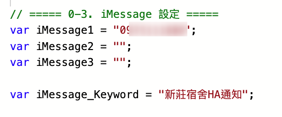

新增 Ha Notify + iMessage 部分
並修改部分設定
新增 各類訊息是否傳送開關
iMessage傳送號碼設定及轉發關鍵詞
設定用Function

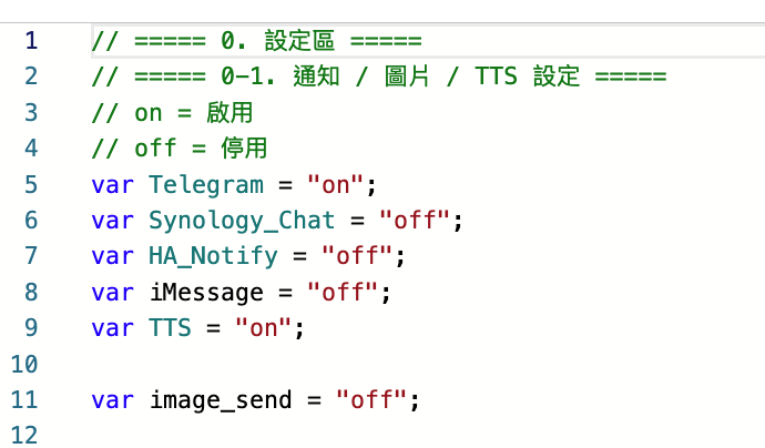

// ===== 0. 設定區 =====
// ===== 0-1. 通知 / 圖片 / TTS 設定 =====
// on = 啟用
// off = 停用
var Telegram = "on";
var Synology_Chat = "off";
var HA_Notify = "off";
var iMessage = "off";
var TTS = "off";
var image_send = "off";   // on / off

// ===== 0-5. iMessage 設定 =====
// 直接填手機號碼即可,例如 09xxxxxxxx
var iMessage1 = "09xxxxxx";
var iMessage2 = "";
var iMessage3 = "";
// iMessage 關鍵字
// 實際送出時會變成:關鍵字 + 換行 + 訊息內容
var iMessage_Keyword = "HA通知";
// 判斷電話數量不需動
var iMessage_List = [iMessage1, iMessage2, iMessage3]
    .filter(v => typeof v === "string" && v.trim() !== "");

處理發送Funcion

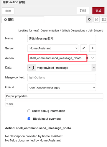

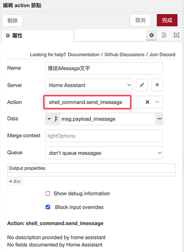

因多加了 iMessage , HA notify所以output要改成7個

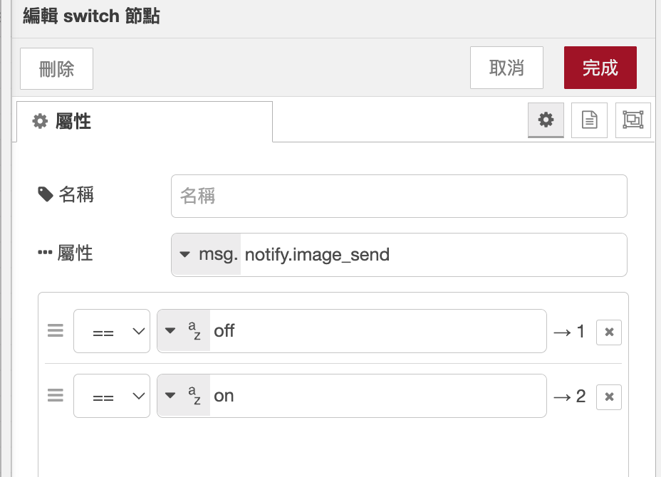

Switch 節點設定
屬性設為 notifyimage_send
判斷是否傳送照片套用不同的 iMessage 格式
iMessage action節點設定差別在 傳送照片還是文字而已
傳送照片部分會再改 等我找出正確方式
應該會改成傳送url 而不是傳送檔案
主要是 iPhone 捷徑不支援傳送檔案到 Line

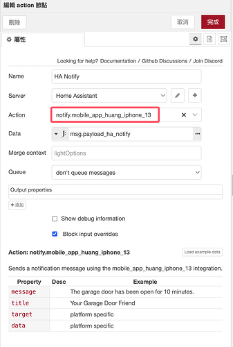

HA notfiy 的 action 節點要注意如果是多部手機 請在後面加上去同樣設定的 action
主要原因是 Action 只能固定 沒辦法從 Function 帶入參數
我沒在用HA Notify 所以不要問我怎麼查歷史訊息 這我真不會
設定輸出方式 Function 內容
// ===== 1. 讀取 notify =====
const notify = msg.notify || {};
const message = notify.message || "";
// ===== 通知開關 =====
const telegram_send = notify.telegram_send || "off";
const synology_chat_send = notify.synology_chat_send || "off";
const ha_notify_send = notify.ha_notify_send || "off";
const imessage_send = notify.imessage_send || "off";
const tts_send = notify.tts_send || "off";
// ===== 其他資料 =====
const telegram_entity_list = Array.isArray(notify.telegram_entity_list)
    ? notify.telegram_entity_list.filter(v => typeof v === "string" && v.trim() !== "")
const imessage_list = Array.isArray(notify.imessage_list)
    ? notify.imessage_list.filter(v => typeof v === "string" && v.trim() !== "")
const imessage_keyword = notify.imessage_keyword || "";
const image_send = notify.image_send || "off";
const image_path = notify.image_path || "";
const image_url = notify.image_url || "";
const tts_voice = notify.tts_voice || "";
const tts_speakers = Array.isArray(notify.tts_speakers) ? notify.tts_speakers : [];
const tts_night_mode = notify.tts_night_mode || "on";
const tts_message = notify.tts_message || message;
const night_start_hour = Number(notify.night_start_hour ?? 23);
const night_end_hour = Number(notify.night_end_hour ?? 7);
// ===== 2. 準備輸出 =====
let msg_telegram_photo = null;
let msg_telegram_text = null;
let msg_synology_chat = null;
let msg_set_volume = null;
let msg_tts = null;
let msg_imessage = null;
let msg_ha_notify = null;
// ===== 3. Telegram =====
if (telegram_send === "on" && telegram_entity_list.length > 0) {
    if (image_send === "on" && image_path !== "") {
        msg_telegram_photo = {
            ...msg,
            payload_telegram_photo: {
                entity_id: telegram_entity_list,
                file: image_path,
                caption: message
    } else {
        msg_telegram_text = {
            ...msg,
            payload_telegram_text: {
                message: message
// ===== 4. Synology Chat =====
if (synology_chat_send === "on") {
    if (image_send === "on" && image_url !== "") {
        msg_synology_chat = {
            ...msg,
            payload_synology_chat: {
                data: {
                    file_url: image_url
                message: message.replace(/%/g, "%25").replace(/&/g, "%26")
    } else {
            ...msg,
                message: message
// ===== 5. TTS =====
if (tts_send === "on" && tts_speakers.length > 0) {
    const now = new Date();
    const hour = now.getHours();
    let isNight = false;
    if (night_start_hour > night_end_hour) {
        isNight = (hour >= night_start_hour || hour < night_end_hour);
    } else if (night_start_hour < night_end_hour) {
        isNight = (hour >= night_start_hour && hour < night_end_hour);
    } else {
        isNight = true;
    if (!(tts_night_mode === "off" && isNight)) {
        let volumeMsgs = [];
        tts_speakers.forEach(sp => {
            if (!sp || typeof sp.entity_id !== "string" || sp.entity_id.trim() === "") return;
            const vol = (tts_night_mode === "nite" && isNight)
                ? sp.nite_vol
                : sp.normal_vol;
            if (vol !== undefined && vol !== null && vol !== "") {
                volumeMsgs.push({
                    ...msg,
                    payload_setvol: {
                        entity_id: sp.entity_id,
                        volume_level: Number(vol)
        if (volumeMsgs.length > 0) {
            msg_set_volume = volumeMsgs;
        msg_tts = {
            ...msg,
            payload_tts: {
                media_player_entity_id: tts_speakers
                    .filter(s => s && typeof s.entity_id === "string" && s.entity_id.trim() !== "")
                    .map(s => s.entity_id),
                message: tts_message,
                cache: true,
                options: {
                    volume: "+100%",
                    voice: tts_voice || "zh-TW-HsiaoChenNeural",
                    pitch: "+0Hz",
                    rate: "+0%"
// ===== 6. iMessage =====
if (imessage_send === "on" && imessage_list.length > 0) {
    function formatPhone(num) {
        num = String(num).replace(/\D/g, "");
        if (num.startsWith("0")) {
            return "+886" + num.slice(1);
        if (num.startsWith("886")) {
            return "+" + num;
        if (num.startsWith("9")) {
            return "+886" + num;
        return "";
    function toBase64(str) {
        return Buffer.from(String(str), "utf-8").toString("base64");
    let targets = imessage_list
        .map(p => formatPhone(p))
        .filter(p => p !== "");
    let imessage_text = message;
    if (imessage_keyword !== "") {
        imessage_text = `${imessage_keyword}\n${message}`;
    if (targets.length > 0) {
        msg_imessage = targets.map(phone => ({
            ...msg,
            payload_imessage: {
                phone: phone,
                message_b64: toBase64(imessage_text),
                image_send: image_send,
                image_url: image_url
// ===== 7. HA Notify(out7)=====
if (ha_notify_send === "on") {
    let payload = {
        message: message
        payload.data = {
            image: image_url
    msg_ha_notify = {
        ...msg,
        payload_ha_notify: payload
// ===== 8. 回傳 7 個輸出 =====
// 1 Telegram Photo
// 2 Telegram Text
// 3 Synology Chat
// 4 Volume
// 5 TTS
// 6 iMessage
// 7 HA Notify
return [
    msg_telegram_photo,
    msg_telegram_text,
    msg_synology_chat,
    msg_set_volume,
    msg_tts,
    msg_imessage,
    msg_ha_notify
以上為本次補充 有問題可以提出
