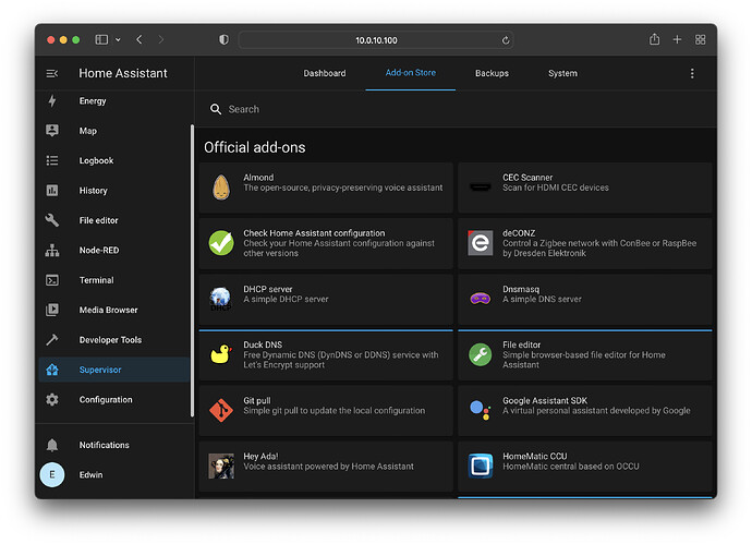

要整合 Zigbee2MQTT,首先需要有一個 MQTT broker,而 Home Assistant 內就有提供一個 MQTT broker 在 add-on 裡,叫做 Mosquitto。
先到 Supervisor 的 Add-on Store,找到 Mosquitto 並安裝:
安裝完後啟動(可用預設參數),並到 log 裡確認啟動時沒遇到問題,這樣就完成了。

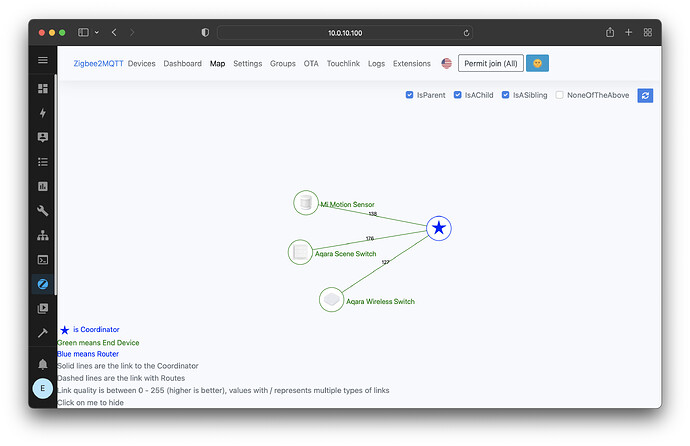

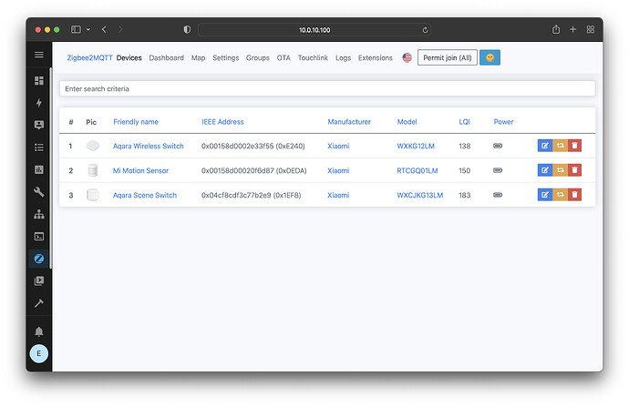

網頁介面看起來像這樣,由於我有預先安裝過一些測試裝置,故畫面上已經有顯示這些裝置的資訊。要加入新的裝置,透過右上角的 Permit Join (All),在倒數結束前,將 Zigbee 子裝置設定到配對模式,並接近 Zigbee adapter,就可以將裝置加入到 Z2M 中。加入到 Z2M 的裝置會自動經由 MQTT 整合加入到 HA 中,使用標準環境大致上很多設定都是半自動完成,非常便利。
