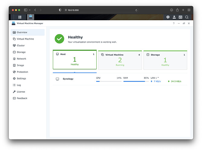

Synology Virtual Machine Manager 介面示意:

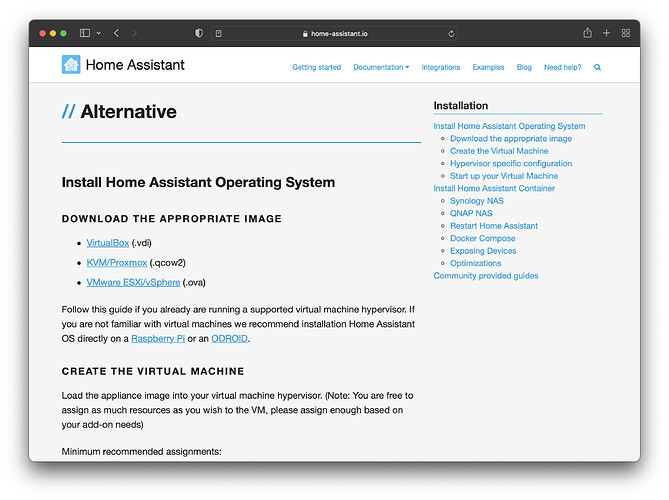

由於 Home Assistant 官方已經有提供現成的虛擬磁碟檔案,因此我們首先要去官方安裝說明網頁內找到適合的版本來用。
Synology VMM 可以直接載入 .ova 格式的虛擬磁碟檔案,HA 官方放置的位置有時候會調整,以本篇撰寫的時間,可於這裡找到下載連結:
選擇 VMware ESXi/vSphere(.ova)那個版本下載,下載後檔案可以放置於操作的電腦本機或是上傳到 Synology 內的資料夾都可以,接下來的步驟都有選項可以匯入檔案。

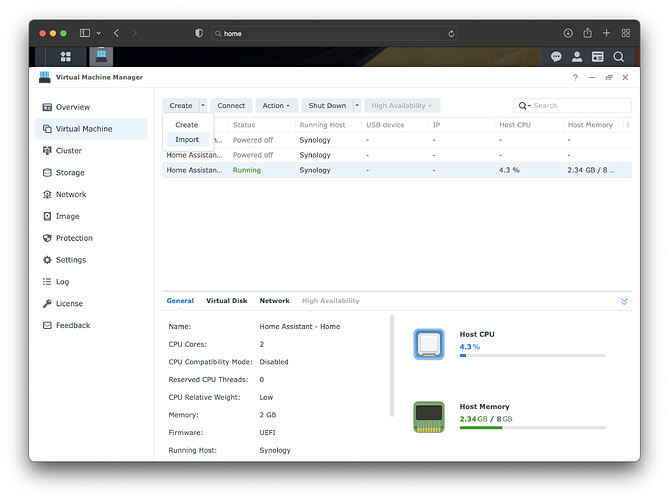

啟動之後,透過選單選擇 Create -> Import

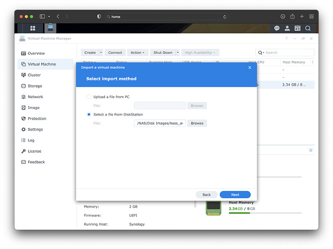

選擇 Import from OVA files:
載入剛才下載的 .ova 檔案,可直接由操作的電腦上傳或選擇 NAS 上的檔案位置:
